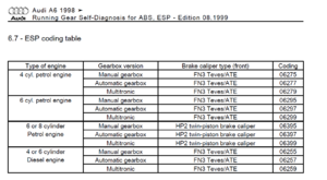

    всем привет,сбилась кодировка блока абс,перепробовал много вариантов,не принимает код,помогите вычислить логин и код

    принимает логин 07555 и кодировку 06255,но только как выхожу из блока абс и захожу по новой так опять стоит по 00000 все

    вот не подскажу далее. я туда не лазил и эксперименты очень не люблю в вагкоме чтоб лишнего не начудить.
    напиши в личку email свой. сброшу документ VAG по блоку абс/ откуда копировал эту таблицу. он на английском. может ты там найдешь какие-то ответы и не будешь лишний раз лезть и исследовать наугад :)

    справился ;
    Заведите автомобиль, поверните рулевое колесо на один оборот вправо, затем на один оборот влево.
    Проедте небольшое расстояние по прямой! При этом нельзя набирать скорость более 20 км/ч!!!
    Так и оставьте руль в прямом положении.
    Адаптация проводится при работающем двигателе!
    Выберите блок 03 - Тормозная система.
    Зайдите в блок измерений 08, там - группа 005.
    Нажмите "Запуск!", в поле 1 должно быть значение от -1,5° до +1,5°.
    Перейдите в 16 - Логин и введите логин 40168.
    Далее, Базовые установки, группа 001, "Запуск!". После успешного завершения в поле 2 должно быть "ОК".
