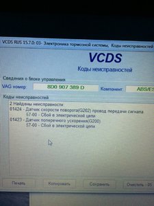

  9. sirius.kk
    sirius.kk Новичок
    11 апр 2016
    3
    добрый вечер!
    Подскажите пож. где находятся датчики G200/G202. ?
  10. sirius.kk
    sirius.kk Новичок
    11 апр 2016
    3
    горит abs и esp. диагностика показала вот это;
