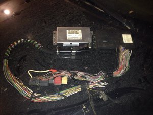

  1. DIM45
    DIM45 Участник форума
    11 фев 2013
    308
    Q7 4.2TDI 09S-line
    Авторазборки - уже нашел, там сгнило половина контактов !!!
    буду шлейф удлинять и под панель переносить!

  3. DIM45
    11 фев 2013
    308
    Q7 4.2TDI 09S-line
    Вот мой выход из положения !
    + меняю блок комфорта т.к. тоже контакты подгнили )
    буду все из ног переносить под панель - там тепло и сухо!
    Позже отпишусь о результатах.

  5. mars_r
    mars_r Живу я здесь
    16 янв 2013
    2.067
    A6/C5 2.4, ALF 97г
    Да у него все разъёмы прогнили, поэтому он блок и проводку меняет, несколько постов назад фотки выкладывал!
