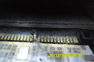

    Да там. снимал видел. Там можно только контакты очистить. И все нет там ни волосков ни серебряных контактов

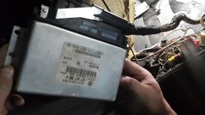

    До чистки контактов блока есп вагком ошибок не выдавал,просто писал что нет связи. Теперь есть ошибка 0274 как лечить не знаю пока. Опиши симптомы что у тебя. Мой блок тоже 111Т

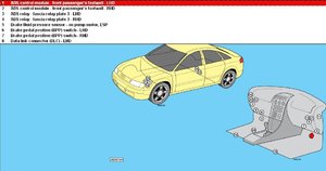

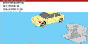

    #766 DIM45, 9 дек 2015
    Общим есть две разновидности гидроблок+мозги в одном флаконе - понять можно просто, от электронной части можно отстегнуть все провода т.е. сам шлейф "гребенку" + 2 провода питания на насос, и второй тип - гидроблок (обычно его номер последние 3 цифры 111) под капотом отсоединяется только гребенка проводов, а вот 2 провода питания с эл.части на насос припаяны, мозги в салоне место куда упирает ноги передний пассажир см.фото отмечено красным месторасположение мозгов.

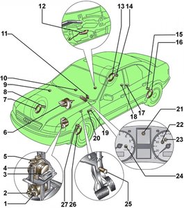

    ВОТ ВАМ СХЕМАТИЧНОЕ Расположение на автомобиле элементов антиблокировочной системы тормозов и электронной системы стабилизации (ABS / ESP): 1 – гидравлический насос; 2 – датчик давления в тормозной системе; 3 – реле насоса J105 для системы Bosch 5.3; 4 – электромагнитное реле клапана J106 для системы Bosch 5.3; 5 – гидравлический блок N55 с блоком управления J104; 6 – датчик уровня тормозной жидкости F34; 7 – ротор переднего правого датчика ABS; 8 – передний правый датчик ABS G45; 9 – блок управления J104 (с ESP); 10 – выключатель для систем TCS/ ESP E132; 11 – датчик угла поворота рулевого колеса G85; 12 – выключатель контрольной лампы состояния стояночного тормоза F9; 13 – ротор заднего правого датчика ABS; 14 – задний правый датчик ABS G44; 15 – задний левый датчик ABS G46; 16 – ротор заднего левого датчика ABS; 17 – датчик поперечного ускорения G200; 18 – датчик состояния G202; 19 – реле насоса J105 для системы Bosch 5.3; 20 – электромагнитное реле J106 для системы Bosch 5.3; 21 – контрольная лампа K118; 22 – контрольная лампа ABS K47; 23 – контрольная лампа состояния стояночного тормоза K14; 24 – контрольная лампочка TCS/ ESP — K86; 25 – выключатель стоп-сигнала F; 26 – ротор переднего левого датчика ABS; 27 – передний левый датчик ABS G47.

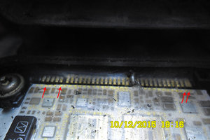

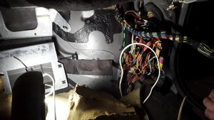

    Ну вы меня задели под зиму ковыряться в ABS! Вот тоже залез! И тут такая картина, кто то лазил до меня. Подскажите пожалуйста должны ли быть проводки в местах помеченных мною стрелочками?
      127,2 КБ
      215
      120,7 КБ
      213
  18. Ардак82
    Ардак82 Участник форума
    11 авг 2013
    289
    А6/с5 2.4 ARJ 00г.
    У нас не такой блок. Нет никаких проводков на платах. Под капотом тупо соленоиды управления клапанами абс

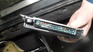

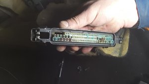

    Вот моя проблема!
  20. mars_r
    mars_r Живу я здесь
    16 янв 2013
    2.067
    A6/C5 2.4, ALF 97г
    Зубная щётка и спирт тебе в помощь, должно помочь если контакты не отгнили! Я свою проблему чуть позже выложу как до устраняю!
