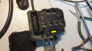

    Вопрос - разобрал свой блок АБС эл.часть. Внутри нет ничего никаких микросхем ) они гдето в другом месте ???

    Ну если речь идет о блоке 8E0614111T То в нем НЕТ электронной части ) как показало вскрытие.
    И откидывать нецелесообразно. сначала нужно разобраться с мозгами а именно 1.найти их 2.проверить контакты 3.вскрыть

    Тут вроде внутри: http://www.audi-club.ru/forum/showthread.php?t=348538
