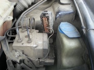

  7. гурей
    гурей Живу я здесь
    24 мар 2010
    3.737
    А6:2,8;1,8Т;3,0тди, 2Q7 3,0TDI BUG, VW POLO 1,4DSG
    вот так

  19. chivik
    chivik Новичок
    13 апр 2014
    14
    А6/С5 2.4 AGA 99г.
    Мне сделали вот так

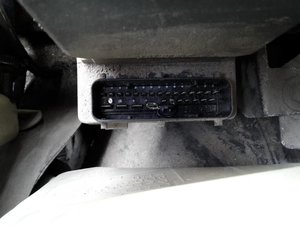

  20. dankz
    dankz Новичок
    23 авг 2013
    90
    A6/C5 1997 2.8 ACK
    ну незнаю... я аккуратно взял тонкий медный проводок в изоляции. Замкнул контакты и закрыл крышку. И работает и не видно ничего.
