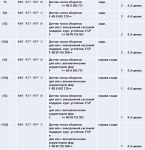

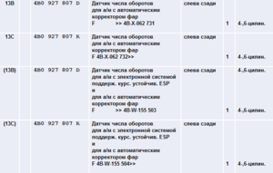

    дайте ктонить номер для правого заднего дорестайлового датчика
  11. Masterz
    Masterz Живу я здесь
    16 июл 2006
    2.316
    Латвия
    A6 AvQt '08 2.7TDi 6HP
    См.таблицы.
