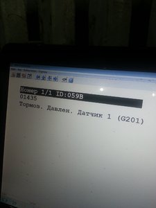

    не робит ABS/ESP помогите
    читал читал, и ничего не понял... помогите разобраться с проблемой-горит лампочка антибукса(или как он правильно называется) и абс. загнал на диагностику и вот что выдало(на фото) . я то думал датчик какой, а тут и не понятно ничего... что менять или делать? ауди а6/с5 2.4 мкпп 00г.в.
