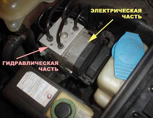

    Проблема с ABS
    Автомобиль Ауди А6 С5 1998 1.8Т мотор АЕВ. Появилась такая пробема, Светятся лампочка АБС, Колодок и восклицательный знак. Колодки в порядке при этом 4 раза система пищит. В общем на видео все понятно видно картину. На видео 1 раз помимо системы пищит парктроник (в общем получается 5 сигналов)
    Существует помимо этого друга проблема, на диагностике компьютер не обнаруживает автомобиль(ни один блок) потому попрошу диагностику не предлагать.
    Кто что посоветует хорошего, куда копать в первую очередь, может быть у кого-то была такая ситуация. Наперед спасибо
    Видео http://www.youtube.com/watch?v=rYHPUNg2IIA

    Накрылась электронная часть блока АБС.

    У меня только лампочки моргали и ошибка связи была, вот вчера сделал, работает:) На форуме есть отчет по ремонту. Себе сделал лазерной пайкой с золотой проволкой.
    Когда читал отчеты и смотрел фотки казалось все проще будет:laugh:
    Снимите фишку абс, тогда все остальное глючить не будет
    Удачи в ремонте

    Снял фишку c электронного блока АБС которая изображена на картинке...изменений не произошло, дальше все моргает

    Зато теперь должны другие блоки читатся диагностикой,если так то блок АБС на ремонт или замена.

    Я нашел человека который занимается пропайкой плат и микросхем в мобильниках. Вот он мне и запаял два проводка в электронной части АБС. P.S. поищи в фирменных сервисных центрах по ремонту телефонов. Там есть соответствующее оборудование. Успехов...

    могу выложить фотку какие контакты надо замкнуть на разъёме что бы не пищал :) у меня такаяже фигня была, ни один блок не читался, сдёрнул разъём с абс, ожили блоки, сейчас снял электронную часть, отдал на пропайку, жду... а что бы писк не раздражал замкнул 2 контакта по моему центральных :)

    всё ремонтируется без проблем. я себе чинил уже.
    а при снятом раъеме все равно пищит из-за того что блок то в итоге сто процентов не виден мозгам машины. но для этого есть один фокус. поверни к себе фишку (не на самом блоке абс а фишку от проводов идущих в абс) и будет картина примерно такая: верхний ряд - мамы маленького размера, нижний ряд - левая сторона маленькие, справа большие мамы (штук 5). так вот. необходимо замкнуть 2 контакты - левую маму (соотвественно ту что в нижнем ряду) и ту, что левее от нее через одну. то есть слева от крайне левой мамы будет,по идее, пустая дырка от маленького контакта без самого железного элемента, а еще левее-нужный разъем. вот его и соединяй с крайним левым большим.
