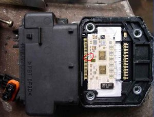

    У меня после ремонта ходовой то же самое было, а блок АБС со временем стареет и не любит сильных ударов при замене ходовой, так вот внутри провода дают трещину, разобрал блок отнёс телефонному мастеру, уж больно мелкие эти провода, по микроскопом нашел трещину и запаял. Проблема исчезла.

    Попробуй сделать то что написал выше, как раз там где паять это питание блока.
