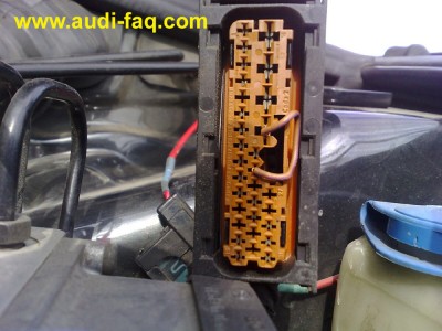

  14. Vlad A6
    Vlad A6 Участник форума
    26 янв 2009
    409
    Audi A6 2,4 ALF q
    На разъёме который на блоке ABS поставь перемычку между 19 и 21 контактом.Проверено!

  16. Roumen
    Roumen Новичок
    22 июл 2012
    39
    A6/С5 2.5 TDI 04г.
    а как понять там не понятно где 19 и 21 контакты подскажи по подробней если знаешь
  17. Vlad A6
    26 янв 2009
    409
    Audi A6 2,4 ALF q
    Там на раземе который вставляется в блок они подписаны. 19 И 21 вот на картинке Разъем АБС.jpg

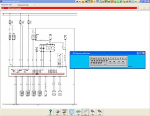

  20. demonz
    demonz Живу я здесь
    18 янв 2011
    1.216
    Тверская обл.
    А6/С5 2.8Q;00палка
    не такой?
    Автор картинки Bizik
      37,1 КБ
