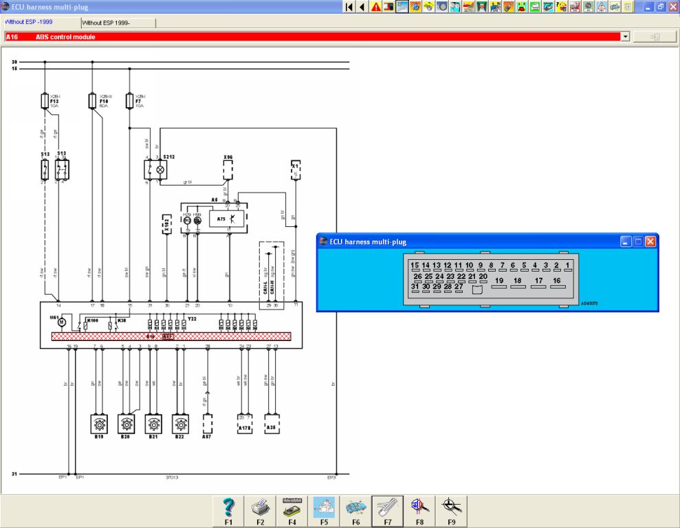

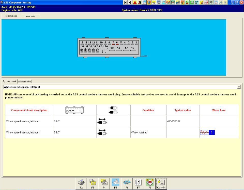

    Добрый день!
    Подскажите пожалуйста ,как проверить датчик АБС
    Выдает ошибку
    Датчик АБС левого переднего колеса обрыв или к.з на плюс!

    Ну тестером на сопротивление прозвонить 400-2300 ом.

    Прозвонил 1527 Ом

    Сегодня померял на раземе АБС блока между 6 и 7 контактами 1384 ом.
