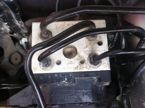

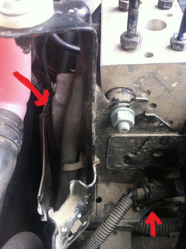

  17. Shonz
    Shonz Участник форума
    1 ноя 2011
    105
    allroad 2.7 мт
    #77 Shonz, 15 июл 2012
    че то не найду я его)) машинка 2000 года по птс, по вин 2001
    фишка только одна к блоку подходит

  18. Shonz
    1 ноя 2011
    105
    allroad 2.7 мт
    Так подскажите где находится датчик и где смотреть проводку, в етке не нашел

  20. Shonz
    1 ноя 2011
    105
    allroad 2.7 мт
    нашел где датчик стоит,проводка в идеале,сеня закажу новый датчик,потом отпишу помогло или нет
