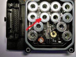

    Всем здравствуйте.Нужен совет и помощь.Покупал машину с неисправным блоком ABS.
    Были ошибки по клапанам : 1 ESP - N225 и 2 ESP - N228.
    Сняли электронную часть, отдали в ремонт.После ремонта и установки старые ошибки стерлись, но вылезла новая:
    273 Впускной клапан ABS в контуре заднего правого тормоза N-133
    Раньше такой ошибки не было, но при снятии электронной части были повреждены контакты одного соленоида или электромагнита.На фото показан стрелкой.Электрик сказал припаял все на место.
    Завтра поеду опять к нему. Предлагает звонить проводку.Но мне почему то кажется, что дело все там же в блоке ABS и проводка не причем, ведь раньше этой ошибки не было.И еще где можно достать распиновку фишки подключаемой к блоку ABS.
    Машина A6 4F BDW Multitronic .ABS Bosch 8.

    Зачем отдавать человеку, который взял блок впервые в жизни. Терь выкинете его.
  12. AnDronY3K
    AnDronY3K Новичок
    21 июл 2010
    42
    Audi A6/С6
    Ну во первых у нас нет (по крайней мере я не нашел) в городе спецов специализирующихся на блоках ABS.Да и поиски контрактного с аналогичной маркировкой пока не привели к успеху.
    Почему выкинуть? Что так все плохо?
  13. mudrec
    mudrec Живу я здесь
    26 дек 2006
    4.190
    Нижегородская обл.
    А8 D3
    Как правило если лезут люди несведущие, блок на выброс. Или вылазят новые ошибки, как у вас, или косяки в скором времени.
