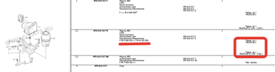

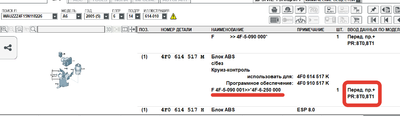

    4F0 614 517 M

    А по этому номеру точно подойдет? не хотелось бы 20-ку на ветер выбрасывать)

    По номеру уверен. Для переднего привода и диапазона vin.
    Остальное прописывается прошивкой/кодировкой.
    Если на установку etka возможностей нет, то, хотя бы exist открой и VIN вбей.
