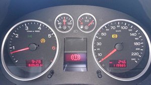

    Стала выскакивать ошибка - см. фото (иногда раз в неделю, иногда реже). Из описания ошибок это означает "Отказ EBV. Все системы отключаются". С чем это связано? В чем беда?

    Какие именно ошибки выскакивают по тормозам?
    У меня что-то похожее было. Не было контакта с датчика давления, который на трубке стоит.

    такая же ерунда как и у Мистер X АБС и курсовая устойчивость плюс значок внимания загорается когда газовать начинаешь....
