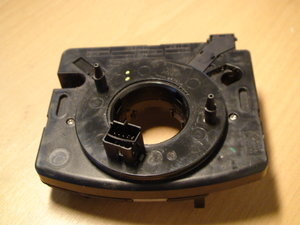

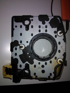

  5. МПС
    МПС Заблокирован
    18 июл 2011
    631
    Владимирская обл.
    Наверно кольцо заменил 1J0 959 654 AG
