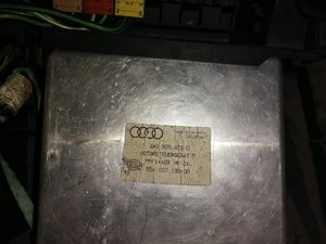

    Вот мой эбу от двигателя 2.6

    Думаю ты прав
