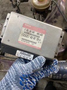

  3. Дмитрий Корреа
    30 окт 2021
    38
    Башкортостан респ.
    Ауди а6 с4
    Этот стоял, он по номеру не подходит, по последней букве отличается от нужного. Нового к сожалению нету фото.

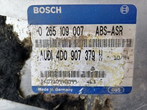

  4. Дмитрий Корреа
    30 окт 2021
    38
    Башкортостан респ.
    Ауди а6 с4
    Номер такой же как у тебя на схеме но цвет другой, не синий а бордовый чтоли. У меня 17 июнь 1994 года выпуска авто

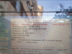

    Эта ошибка не даёт работать ASR. Она где сидит, в каком блоке?
  17. MCIRI
    MCIRI Живу я здесь
    21 янв 2009
    2.873
    Аргентина
    A 100 4B 1.8 88г.
    Надо по схеме проверять связь блока ABS и АКПП
  18. Дмитрий Корреа
    30 окт 2021
    38
    Башкортостан респ.
    Ауди а6 с4
    Электроника тормозной системы, вот что "вася" показал
