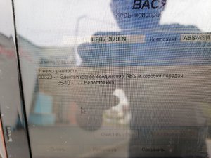

  19. Дмитрий Корреа
    30 окт 2021
    38
    Башкортостан респ.
    Ауди а6 с4
    Товарищи, помогите советом. Никак не могу востановить asr, у меня ауди 100 с4 передний привод 2.6 двигатель. Ранее не работал абс. Я поменял все датчики и всё равно не работает, выяснил что эбу абс/аср стоит не от моей машины( вроде бы а4 или а8) нашёл нужный эбу, установил, абс заработал а аср нет, выдаёт такую ошибку. Замечу что эбу двигателя с поддержкой аср. Куда копать не знаю, где искать это соединение. На эбу акпп разьемы целые.
  20. romich107
    romich107 Живу я здесь
    3 ноя 2010
    2.639
    Audi 100 AAH 91
    почему не сфотал тот который купил?
