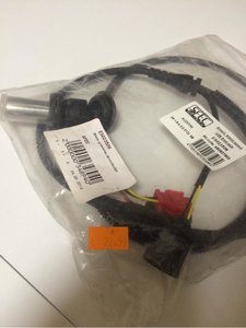

  3. mangustik
    mangustik Завсегдатай
    20 сен 2014
    589
    A6/C5 avant 1.9TDI AVF 2005
    купил новый,такой?

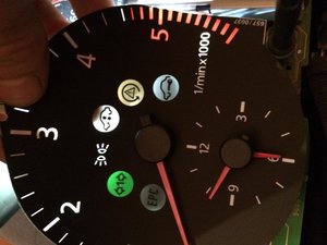

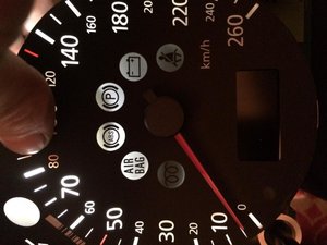

  18. mangustik
    20 сен 2014
    589
    вот что там есть
      65,7 КБ
      75
      73,2 КБ
      72
  19. RUSISH
    RUSISH Живу я здесь
    13 окт 2012
    1.268
    всегда VAG
    2-ая справа на лево на тахометре.
  20. mangustik
    20 сен 2014
    589
    не горит она
