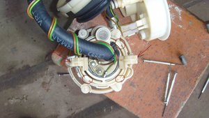

    Так и с бензонасосом, на этих выходных прокинул новый топливопровод. И теперь предстоит подключать насос, пока только поверхностно глянул. Но, нашел фотку в инете.
    Вроде же, в 80-ке Б4, бак на дне багажника. Но в проводке оказалось, все таки, два вырезанных куска. Один "хвост" под задним сидением, другой в багажнике. Ну и на том что в багажнике похожих проводов не было обнаружено, под сидением еще не смотрел. Или я чегото не понимаю?) Два варианта или цвета другие, или проводка от бака под сиденьем... а бак в багажнике?) Фотки этого всего, постараюсь выложить.

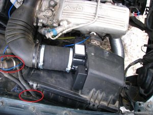

    У меня такая штука есть, но вот то что должно быть под крылом у меня нет... и куда идет второй патрубок...

    Скорее всего, в крыле прячется адсорбер.
    Если это оно - штука крайне необходимая для экологии :D Представляет собой хитрый стакан с активированным углем, для поглощения паров топлива и клапан для подачи остатков недопоглощенного пара во впускной коллектор, кроме работы движка на ХХ на холодную.
    Можно свободно выкинуть вместе с клапаном и не морочиться.

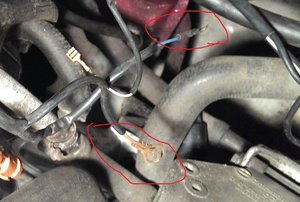

    Фланец поставил, датчики температуры подключил. Подключил вроде все разъемы куда нужно.
    Остался один который не знаю куда. Внешне он замасленный, и похоже что стоял на коробке. Он трехкантактный, внутри розовый. Но он меньше по размеру чем разъем заднего хода, а датчик скорости у меня 2-контактный, может на Б4 3-контактный?
    Ну и если это он, то выходит не могу найти разъем заднего хода...

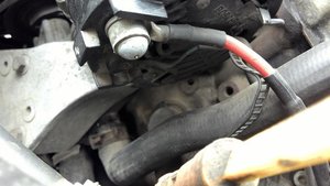

    И еще на генератор, на первом фото, судя по всему это они, но посмотрел на рабочей Б4, но там провод на генератор раза в четыре толще, второе фото. Не подскажите генератор это всетаки или нет?

    по первому фото , один провод на массу, второй D+ генератора, по цветам какой куда не помню, надо посмотреть , датчик скорости трехконтактный , двухконтактных не припомню что бы были, на B3 поди тросик вообще идет на спидометр, чисто механика))), а двухконтактный - это у тебя датчик заднего хода скорее всего.

    Коричневыйс белым на массу , прикручивается к блоку болтом, датчик скорости двухконтактный все таки, у генератора у меня куча намотана под разные гены концы D+))), ездил одно время на десяточном гене, там D+ в виде мамы, а на родном D+ под болт - гайку
