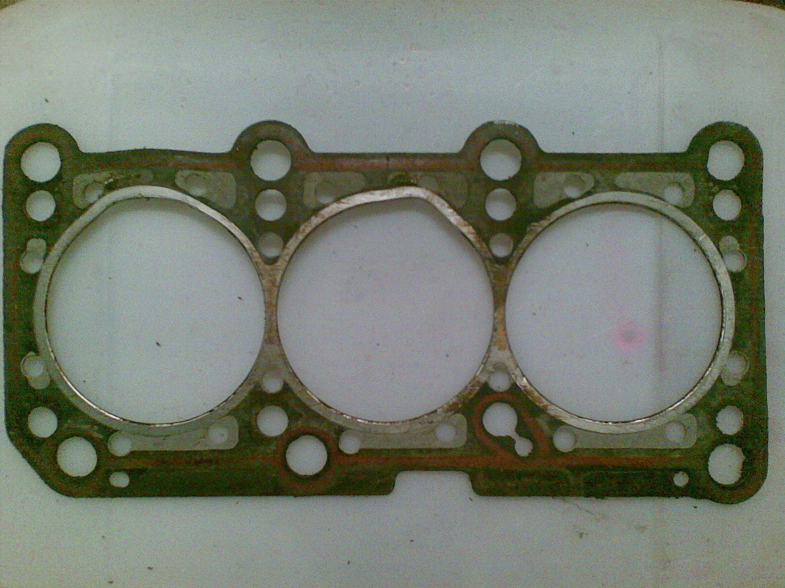

  19. yuriy7512
    yuriy7512 Живу я здесь
    17 янв 2010
    3.187
    Q3, 2.0TDI, 2012г.
    У меня когда головы протачивали, сняли сотки. А вот как выглядели прокладки.
  20. Алеша
    Алеша Участник форума
    14 июн 2008
    352
    AudiA6/45 2,6 95
    а чето с ними стало???Первый раз такое вижу!Может прокладки говенные?
