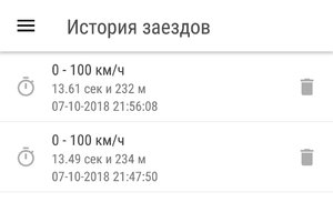

    Замерил Разгон до сотни.
    По видео 11сек., по софту 13.5.
    p.s. сдавал задом после замеров в окно выхлоп попал. Запах такой, как за Пазиком или Лиазом старым. Не маслом, а такая резкая вонь, шо хглаза режет. СН высокий.
