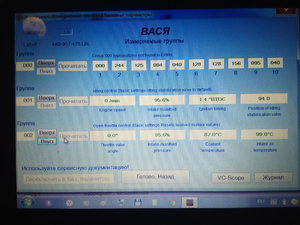

  13. Lip
    Lip Bad e-mail
    3 дек 2008
    448
    AUDI A6 С4 ABC AT Quattro 1995
    Вот мои каналы адаптации:
    1-0
    2-0
    3-128
    4-128
    5-128
    6-0
    7-0
    8-0
    9-1
    10-0
    11-0
    12-0
    13-4
    WAUZZZ4AZSN019292 вот вин

  17. AlexMaybe
    AlexMaybe Участник форума
    3 июн 2018
    275
    Ставропольский край
    Audi A6 C4 2.6 ABC 94г.
    по каналам все ГУД, так и должно быть. По катализатору - если вырезан и его нет - ничего страшного. У вас 00068 - это нормальная кодировка, особенно к зиме, дабы обороты прогревочные держались. У меня стоял 00061 - для прогрева катов, и ставил 00001, 00033 - без прогрева катов, во втором случает по одному лямбда-зонду - расхода никакого. Можете поставить 00002 для автомата, прогрев катов уберется, но и машина будет греться на 1100 - 900 оборотах, что очень долго. По вашей проблеме можно судить одно - слишком большой МАП 36%, у меня лично на холостом ходу при установке 1 группы адаптации в 255 - тобишь обороты понижены, 600 - 650 на ХХ - разряжение 26 - 28 калеблется. Я бы послушал gtrance, ведь программно рязряжение не убавить, хоть меняй кодировку, хоть нет. А во втором случает - ЭБУ моросит, если физически подсосы отсутствуют. Забыл, учитывая что у меня лямбда G39 выдает ошибку, расход как на ХХ так и в пути - минимален. Я на АБС 2.6 квака - не чуствую разницы по расходу с моей предыдущей машиной Ваз 2114 1.6, что там 8 - 9, что тут, на 1к рублей 92го свободно езжу неделю на работу и назад. В одну сторону 20км. К тому же я топлю 140 - 160 постоянно.

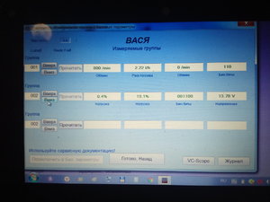

  19. Lip
    Lip Bad e-mail
    3 дек 2008
    448
    Сегодня подключил, посмотрел ещё раз на не запущенном моторе и на запущенном.
    Смотрим, ещё раз, вникаем, советуем.
    Пока, как я понимаю, нужно проверить и поиграть фазами, посмотреть мап.
