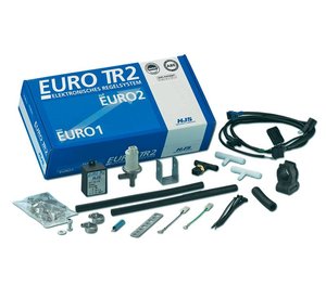

    Кстати ,вспомнил сейчас , когда привезли мне Б4 с Германии , то в документах обнаружил запись об установке специального устройства для увеличения прогревочных оборотов двигателя ) типа с евро 1 на евро 2 , по немецки это так : ALLGEMEINE BETRIEBSERLAUBNIS HJS/LAT-TR05
    но в машине я так ничего и не обнаружил инородного ) как собственно и обороты прогревочные как и должны быть - 1100 об/мин
    если интересно , вот с переводом как это должно работать https://www.hjs.com/produkte/kaltlaufregelung-euro-tr2/
    а так это выглядит : x92-11-2014_EURO_TR2_WDD.jpg.pagespeed.ic.5CwJWFEA7i.jpg
