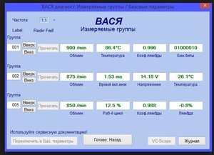

    какому коэффициенту!? И какую смесь, например, показывает твоя эта диагностика!? покажи скриншот!

    Что невероятно? Я ради вас занимался этой ерундой, а не чтобы "поугарать" над неизвестным мне человеком. 2.6 АБС кватро, МКПП, Радиус колес 15... Что еще написать? ДТВВ на данный момент был вкручен в рукав с филтром и остается там, показывает абсолютно верную температуры ВВ как и на улице. С вышлопа не воняет - сувал туда нос, чуток горчит, но дышать можно. Кодировка 00001. Лямбды новые от ТАЗА, как посоветовали на этом форуме. Я кидал скриншоты на прогретом моторе с разряжением. Не помню в какой теме. 26.8 - 27% у меня разряжение.
