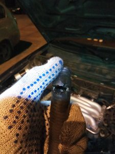

    Всем привет! Сегодня провел очередную работу по поиску разряжения, есть результат. Нашёл очередную дырку. Сейчас есть -10% к мапу )). То-есть 33-34 устойчивый МАП и нашел причину плавающего мапа. Это дыра в шланге спереди коллектора.

    Спешу вас порадовать, утром на прогреве выхлоп стал чище, просто вишня. Интересно, я смогу достичь 27%? ))
    p.s. Меня до сих пор преследует этот колхоз, я почти всё уже заменил. Вот теперь этот шланг порвался снизу, этой дыры вообще небыло видно, я случайно его повернул, что бы ослабить хомут. Шланг не маслостойкий, распух весь и стал мягкий. Поменяю на днях.
