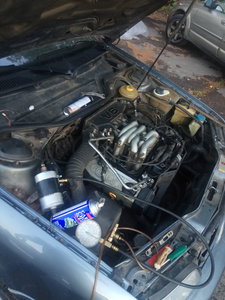

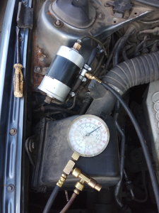

    Сегодня проделаны работы:
    Давление на хх- 4.5 bar!
    Давление в стенку 7+ bar.
    Снятие вакуума с регулятора 5 bar.

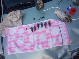

    Снятие и промывка рампы.
    Промывка форсунок карбклинером.
    Замена уплотнительных колец форс.

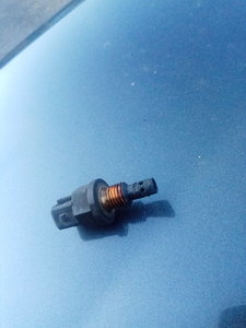

    Снятие, осмотр и промывка датчика температуры воздуха во впуске.
    Анализ трубки ДАД, все резинки в норме, трубка целая.
    Пока вижу 2 проблемы:
    1. Слишком высокое давление топлива.
    2. Слишком высокое показание температуры воздуха на впуске.
    Завтра утром, пока мотор холодный подключу комп, посмотрю на t° впуске.

    С чего оно слишком высокое? 0.5 бара перепад при снятии шланчика -нормально все с топливом.
    на хх разрежение сколько?

    4.5 бара это нормально? Я на форумах вижу 3.5-4.0 бара. Разрежение как посмотреть? Только манометром или в ваг коме?

    3,5...4,2 - заводские значения по мурзилке - Эльзе. По факту великовато, РДТ чудит. В вагкоме давление топлива негде смотреть - нет таких датчиков на С4.
    P.S. Про форсунки - именно про старые пробежные форсунки.
    По личному опыту за 10 лет - ну помыл форсы, распыл проверил (вроде все в норме) не льют, короче все в ажуре. НО!!! Замена на на новые дает разительные перемены в работе движка - и в тяге, и в приемистости. По моим наблюдениям, при пробеге форс за 200+тыс км следует менять на новые, даже если старые в порядке - износ однако, ничего не поделаешь. Да, дороговато по нынешним временам, но оно того ст0ит)))

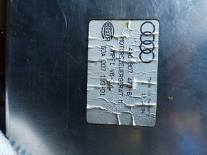

    У меня вопрос к ТС: Какого года автомобиль и какая кодировка ЭБУ двигателя?
  13. Lip
    Lip Bad e-mail
    3 дек 2008
    448
    AUDI A6 С4 ABC AT Quattro 1995
    1994, 00000
  14. Lip
    Lip Bad e-mail
    3 дек 2008
    448
    До нулей вроде 68 была

    00068 актуальна при живых катализаторах
