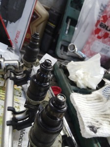

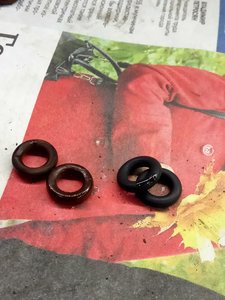

    Итак, все лишние отверстия заткнул и проверил проделанную работу, итог отличный, из крышек нигде не травит, но нашел ещё одно место подсоса, пузыри надулись вокруг клапана ХХ, там кольцо резиновое, заменил, проверил, держит отлично. Промыл 646-ым посадочные места под форсунки от смолы. Получу прокладки под верхний картер и "окна", всё поставлю и опрессую ещё раз.
    Убеждаюсь, что чудес не бывает, а если и бывает, то очень редко. Проблема была (скорее всего) на поверхности, но не правильно я её диагностировал. Не терпится все собрать, завести и подключить компьютер ))

    Когда будешь форсунки вставлять, смажь отверстия под них любым солидолом обязательно

    Уже смазал специальной смазкой для резиновых уплотнений и посадочное место и форсы, смазка светло-розовая.

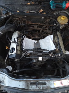

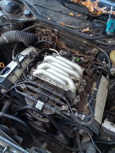

    Итак, сегодня всё собрал, завели, но параметры пока не смотрел, в среду сделаю, а сегодня день Автомобилиста))
    Последние проведенные работы: полная разборка впускного коллектора, промывка клапана ХХ, герметизация крышек коллектора герметиком, замена резиновых уплотнений на форсунках и клапане ХХ, замена прокладок окон, замена и герметизация верхней прокладки картера.

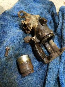

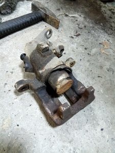

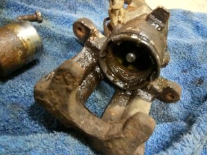

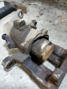

    И кстати нашел ещё одну причину расхода топлива и разгона, это задние тормоза. Никогда не ведитесь на тему "один хозяин" я купил машину у человека, он один хозяин 10 лет. Это ужас. Чего не коснись сплошной колхоз. Задних тормозов тоже не обошло стороной.
