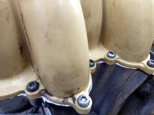

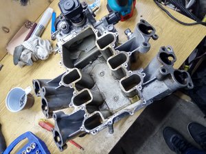

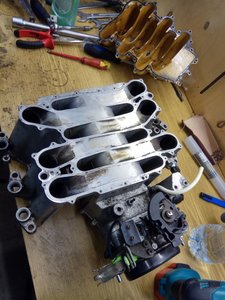

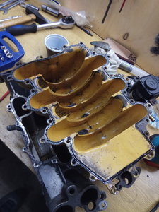

    Всем привет, я тут и сегодня снял коллектор, помыл, разобрал и вот что там- а там ни-че-го. До меня там уже бывали умы пытливые )) Коллектор без дыр, но перегородок там нет. Посадил нижнюю часть на серый герметик, завтра посажу верхнюю. Кстати тоже думал про стекольный клей, но побоялся, вдруг разбирать придется.

    Старую прокладку не удалял?

    Не, хорошо промыл, обезжирил уайтспиритом нанёс слой герметика 2мм прямо на неё и аккуратно протянул от центра к краям с усилием не более чем "походу хорош" Нм. Он местами децл вылез.
    Не вижу особого смысла в её удалении, она у меня вся целая и почти везде эластичная.

    Надеюсь было выдержано время для частичной вулканизации герметика?

    Я все так же делал лет 7 назад. Как видишь, в итоге дырка была сейчас. Но на пару лет, думаю, железно хватит
    Насчет затяжки, там втулки в болту упираются в корпус коллектора, сильно тянуть нет вобще никакого смысла

    Сдается мне, что данную процедуру (герметизацию) придется повторять часто, пока не поменяется производственная технология работы.
    На мой взгляд, самый оптимальный вариант это - нанесение герметика на обе поверхности не толстым и равномерным слоем, с последующим выжиданием полимеризации (вулканизации) оных.
