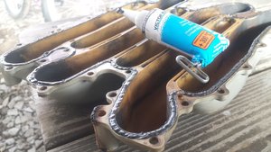

    Всем привет, решил сегодня также попшикать шампунем)). Есть небольшие пузыри. Когда-то сажал все на герметик Виктор рейнз, но не удалял старую прокладку (давно это было). Но может быть это незначительные подсосы, посмотрел положение клапана, оно 39% при температуре 95, обороты 830 (обороты сам чуть поднимал ранее), мап 35%.

    Сейчас пробую переклеить верх без снятия коллектора и посмотреть на изменение показаний

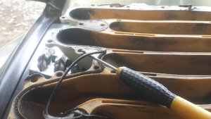

    Пока сохнет герметик, напишу, что хочу попробовать. Думаю, если дать засохнуть герметику на крышке, получиться почти как на заводе, ведь прокладку (жидкую) наносила машина, так как она очень плотно приклеена, выковыривал отверткой с трудом. В общем отчетливо видно, что она наносилась туда в жидком виде. Конечно я не машина, так что на вторую сторону все-же добавлю тонкий слой для заполнения неровностей. А основную прижимную силу будет выполнять высохший герметик в крышке, он должен будет немного сжиматься и расширяться, компенсируя расширения крышки коллектора. Но это пока только теория, посмотрим после сборки и потом в процессе. 20181020_113015.jpg 20181020_114818.jpg
