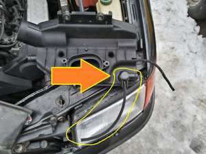

  13. AlexMaybe
    AlexMaybe Участник форума
    3 июн 2018
    275
    Ставропольский край
    Audi A6 C4 2.6 ABC 94г.
    он часом у вас сквозняком не дуется?

  14. knyazevpit
    knyazevpit Старожил
    13 июн 2012
    5.235
    Коми респ.
    А6C4 2,6Q АКПП 97г.
    ЭЭЭЭ. Мы тут о адсорберах, а вы опять про вентиляцию картерных газов :beer:
    К вашему сведению система вентиляции при наличии АКПП должна быть немного другая.
