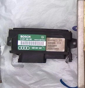

    Приветствую всех аудоводов!)) Я здесь новичок,да и вообще новичок на ауди,подскажите где рыть. Проблема: не заводится! А100 quattro 2.3 сигара 90го года механика,прежнему хозяину переделали из моновпрыска на инжектор,проездил он некоторое время сначала пропала тяга и плохо с трудом заводилась,теперь совсем не заводится! На диагностике поставили диагноз ЭБУ,причем то эбу которое он мне показал (под панелью слева) эбу подушек безопасности,возможно ли это?Если нет,где находится эбу двигателя на данной модели?

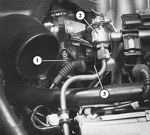

    Рамазан925 ну как полёт нормальный? У меня всё путём, расход в порядке:nod:

    Виталик, где этот чертов датчик стоит? Что-то не найду

    на ААН нет что ли такого датчика?

    поднял тему, тоже датчик температуры воздуха во впускном коллекторе выкрутил и повесил болтаться в воздухе, тестирую. интересно, где автор идеи?
