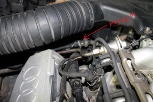

    Всем привет! Я здесь новичок. Почитал тему и подобные ей. Как же я разделяю с вами эти мучения с плохой тягой в жару!!! В один прекрасный момент до того надоело, что захотелось разжевать всё досконально. И вот что получилось! Все мы знаем где находиться датчик температуры всасываемого воздуха и для чего он служит. Но объясните мне, дураку, для чего нам в его показаниях нужна обалденная погрешность в виде тепла, отданного нижней (алюминиевой) частью коллектора, прикрученного с обеих сторон к раскалённым ГБЦ??? Картина такова: на улице +30, в коллекторе +70 и больше! Далее ЭБУ начинает уменьшать порцию топлива, что неизбежно приводит к детонации, ну а теперь включаются наши любимые датчики детонации и ЭБУ покорно "крутит" зажигание в позднюю сторону! Мы же при этом давим бедную педаль, а толку ноль!

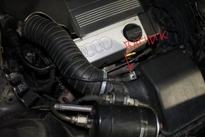

    В общем был приобретён ещё один датчик с донора и установлен в корпус воздушного фильтра, ближе к воздуховоду. Там-же взял 2 разъёма, папа-мама, идентичные тому что на датчике и спаял простой удлинитель. Старый датчик остался затыкать дыру в коллекторе)).
    Сейчас испытываю, пока только плюсы. Езжу по одинаковым маршрутам и уже привык, в каких местах, температурах, в какое время машина едет и не едет. Так вот "не едет" пока ещё не было!
    Пробуйте, затраты минимальны!
    Р.С. Всё остальное 100% исправно!!!

    Продолжаю использовать, расход ничуть не изменился, если только не уменьшился:ded:. И мне что-то подсказывает, что это актуально только для соток и т.п., не а6, точно не уверен.

    Вообщем я не стал пока сверлить отверстие в корпусе воздушного фильтра, я выкрутил датчик температуры впускаемого воздуха и вкрутил туда заглушку с такой же резьбой! Датчик пока прикрепил к патрубку воздушному изолентой для эксперимента! Ну вообщем хочу сказать что машина стала веселее,специально грел ее пока вентиляторы не сработают и после этого поехал и не ощутил никаких провалов! Вообщем это работает, но немцы тоже не дураки ведь для чего то они его туда поставили! Вопрос ни чего страшного не будет если так ездить?

    Моя теория верна!:rock:. Страшного ничего не случиться, уверен на 100%
    Кстати, заглушку не вкручивал потому, что не выкрутился старый датчик, провернулся пластик
