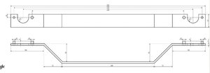

    Вот у этого товарища, в бж есть чертежи для самостоятельного изготовления фиксаторов РВ и КВ, т.к. ценник на эти приблуды космический
      27,6 КБ
      297
