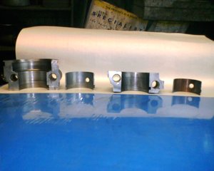

    Вот в том-то и дело, что никто не верит, а они _есть_. Сервисмены их руками трогали, я сам поеду на сервис, тоже посмотрю.

    Есть, есть. :nod:
    У нас товарисчу из Германии притаскивали. И то с трудом. Мол используются только для ЗАВОДСКОГО ремонта.

    Была конечно мысль что расточили и вкладыши поставили...
    Тебе наверное проще через официальный сервис узнать что за вкладыши используют да и во сколько обойдется их сюда доставить думаю проще с ними же перетереть. Только вот как бы не оказалось дешевле с разборки головку достать, хотя и новая не скажу что совсем уж не подъемно стоит.

    Про вкладыши же - вчера был на сервисе, сфоткал для тех, кто не верит. А не верят мне во всех магазинах, блин. :)
    Качество фотографий, конечно, походное, но все что надо - видно.
