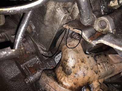

    Ребят.Ехал ушёл весь антифриз 100 2.3 аар.Мокро все сзади и сбоку двигателя.На гбц не похоже,антифриза нет в масле,уровень масла не поднялся.Может выдавить с впускного коллектора антифриз?верхушку снял коллектора там антифриз вылился немного с неё.

    По прокладке может просочится.было такое.

    Судя по ржавчине, там давно мокреет.

    а залить жидкость и опрессовать систему не судьба?

    может брызгать вон из тех шлангов, что на печку.
