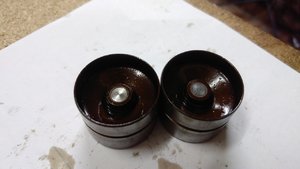

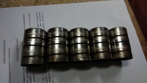

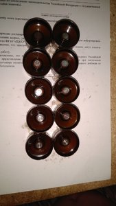

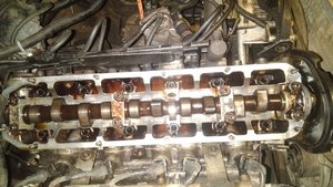

    С фирменными гидриками вышел казус. Пришел я в магазин взял цифровой штангенциркуль, померял диаметр гидриков и три оказались как и мои старые с диаметром 34,7. Я естественно от них отказался. И поехали мы с сыном в Йошкар-Олу - там магазин Ралли работает каждый день с 8-20 часов. Продавец попался хороший принес несколько коробок гидриков и я выбрал все с диаметром 34,95мм толше не было. Приехал вот только что домой и сразу поставил гидрики в стаканы - все вошли плотно и без шатания не как старые. По старым гидрикам подскажите пожалуйста из-за чего такие полосы по середине, при чем на всех гидриках? Фотки прилагаю. Там кстати на фотке с двумя гидриками видно износ при соприкосновении с клапаном - 6 гидриков из 10 продавливались.

  18. Razer69
    Razer69 Живу я здесь
    3 апр 2018
    2.752
    Тверская обл.
    ауди 100 2,3 1991 инвент 2.0 : 100 2,8 мт.
    полосы от болтанки полюбому
