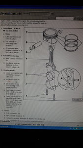

    какой недалекий будет менять крышки местами даже если ее перевернуть на 180* она невстанет правильно..я всего лишь написал что у меня были крышки меченые заводским методом. количество точек соответствует цилиндру. (например это есть в эльзе по 2.8 аан но изза кривого перевода там это как совет воспринимается. ) вопрос на засыпку откуда заходит масло для шатунного вкладыша?

    это не трудности перевода, а правда жизни. почитай на английском или немецком.

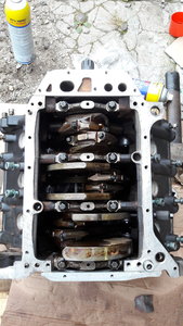

  19. Garage.Inc
    19 дек 2006
    17.442
    Литва
    cannondale sl2
    картинка для 1.8т. понятно, что с ломаными шатунамии помечать крышки не столь актуально
