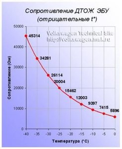

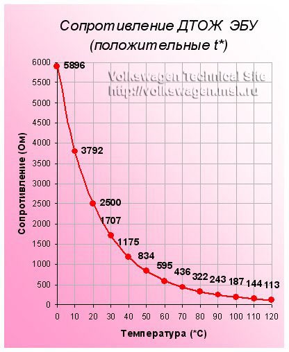

    Там вроде два графика? В этом датчике оба контакта звоняться на массу.
  4. Serg37
    Serg37 Старожил
    25 фев 2013
    5.735
    Ивановская обл.
    100/С4/2.3/16.4.91
    Второй график с отрицательной температурой. 50820-1444859043-3eb2c48f94076837f7e4ca95f9315813.jpg
    Так и есть. Их сопротивление идентичны. Один на впрыск, другой на зажигание.
