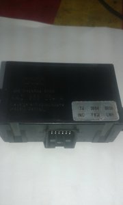

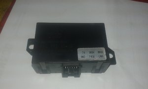

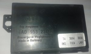

  11. MCIRI
    MCIRI Живу я здесь
    21 янв 2009
    2.836
    Казахстан
    A 100 4B 1.8 88г.
    Вот блок управления, там и номер видно.
