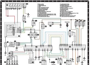

    5.542
    Алтайский край
    Красненькая
    Ну, колхозник может попросту не помнить, если колхозингом занимался лично, а уж тем паче, если колхозил "смышленый знакомый илектрек с вольво-центра, по-быстрому" - тот кинул поверх пару проводков и заизолентил.
    Есть общедоступная картинка, которая ответит на вопросы, лежащие прямо на поверхности:

    С предохранителя с циферкой 61 идёт провод на бобину и толстый зеленокрасный, черносинего там нет

  18. Al-wagen
    Al-wagen Захожу поудивляться
    27 май 2013
    5.542
    Алтайский край
    Красненькая
    Будем картинку из букваря оспаривать? Что это даст?
    Мне лично - абсолютно пофиг, у кого какой провод куда-нить идет, синий или бежевый. У меня есть тестер/автометр, и на своей авто я нашел всё, что меня интересует, по факту. К примеру, на моей авто, панель предохранителей была заменена совершенно безруким ногоjопом, а моторная коса - некопаная и целенькая. Конакта на четверти проводов не было нормального.

    Проверил, и цветовая схема не отличается на эбу 15 + приходит черносиним

    Не найдя другова способа я кинул + на прямую, реле бензанасоса стало включается в штатном режиме, патом нашёл что сигнальный провод дх лёг где-то на массу, прокинул новый, машина завелась, но глохнет на холостом
