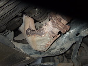

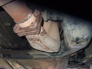

    У меня еше стоит прямо на штанах в самом горячем районе перед ЛЗ шумоизоляция родная А100 С4 с 1992г.(!), правда, тоже с легка с краев проржавела но держится как не странно. И азбест и катализатор на местах...

    На V6 нет шумоизоляции и не пердит никуя.
    А вот на бочке таже фигня. Всё герметично но пердит. Кстате у меня еще наверное кат не выбит, следов на нем не нашел. Пришел к такому же выводу, виноват глушитель. И еше напрягает что на трассе если надавить тапку в пол то после трёх тык слышен рёв и довольно сильный. Стоит немного приспустить газ рёв сразу пропадает. Тоесть чем больше направляем выхлопа в глушак тем сильнее шумит.
    А если самому обернуть штаны азбестом, это вобщем-то не так и сложно.
