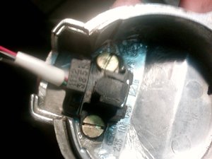

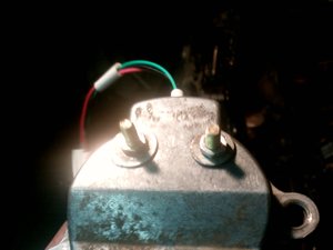

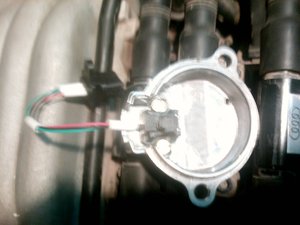

    Неделю промаялся со своей, тоже - не было искры и всё. проверил всё что можно и пришёл к ДХ.
    В итоге 6200 р. за новый - за ЧТО??? В нём ничего НЕТ!!!
    Поставил от ваз 2108 - красота 90 р., плюс у отечественного даже распиновка и сама фишка совпадают.
    По поводу что долго не проживёт - посмотрим, отец на 99 его ещё ни разу не менял за 11 лет. there
