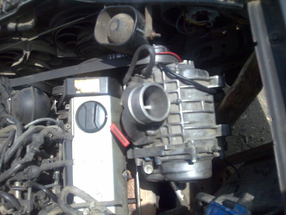

ААН + копрессор + ГБО оочень бюджетно

    ремень общий на компрессор и все остальное?

    там ломаться нечему, кроме подшипников, а они летят потому что он крутит его сверх положенного .
    компрес расчитан на 0,8 бара. :nod:

    ЗЫ. на ходу видел максимум 0,35 бара , но я крутил только до 4500 об/м.
    теоретически это дает прибавку в 30% :shock:

    там же на первой странице написано ремень родной самый длинный 22280мм , но ручеек один отрезан и на кондей его не хватает:nod:
    ручеек отрезан т.к. шкив на компресе 5рк , а родной 6рк

    ЦНЫ ПРИМЕРНЫЕ
    ремень - 600-800 р
    байпас - 1500 -2000 Р
    РДТ -1600 -2000 Р
    ролик ВАЗ -300 Р

    нашел небольшой косячок (утечку) теперь вижу 0,4 :) кручу до 4000 об. больше на бензине незя (нехватает форсунок)
    поставил другие свечи с зазором 0,65мм на газу едет лучше, подергивания почти пропали

    Где сквозило? Конечно опрессовку делать надо новых магистралей, не сложно, а много проблем может снять.

    шланг на редуктор гбо , но просадка дифдавления при тапке в пол всёравно есть :(
    ЗЫ. редуктор расчитан до 238 л.с. :shock: если замена магистрали не поможет , то .......
