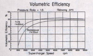

    а вот ещё эфективность по оборортам
      73,8 КБ
      195
