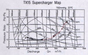

  13. серый5271
    серый5271 Живу я здесь
    23 янв 2008
    3.937
    жып широкий
    вот такая странная картинка получается :spy::shock:
    это с шкивом 1х1,35 (чтоб получить обороты двига надо разделить на 1,35)
    620 кубов в час это плюс минус 230 лыс ? :shock:
    и как интересно изменится картинка с шкивом 1х1,58 :shock::shock:

  15. серый5271
    23 янв 2008
    3.937
    жып широкий
    просто кмк билеберда какаято получается :shock:
    и это вопрос тому кто разбирается в турбокартах....

  19. серый5271
    23 янв 2008
    3.937
    жып широкий
    ну вот внедрил с шкивом п.ч. 1,58
    слегка разочарован т.к хотел получить аналог 3х дюймового шкива на пес, а получилось аналог 3,2
    это примерно 270 лыс на 6500 об. , ошибся в коэфиценте эфективности , у итона 0,9 у тоёты 0,8
    Волгофорс в паре с волго рдт не хватило, поставил родной рдт.
    Мотор легко раскручивается до 7000 об
    загадка для меня почему сдвинулась отсечка
