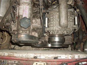

    сделали мне вот такую штуку , по аналогии с ПЕСовским шкивом на 3 дюйма :shuffle:
    было пч.1,35 стало 1,557

    надо теперь немного переделать кронштейн и выпуск компрессора :shock:
    тока чета очково без кулера ставить :shuffle:
    чё думаете мужики ? :help:

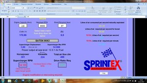

    дело даже хуже ! сечас съездил, забрал шкив . там все промерил акромя диаметра самого шкива . дома померил и в ах..... :hot::shock:
    вместо заказных 104мм , 102,5мм .провалили размер , а все остальнве ок :hot:
    и так вот что получается - пч. 1,58 :rollingeyes:
    1,58 х 1,42 / 1,4 = 1,60 короче получается больше 0,6 бар
    а если пересчитать на итон на ПЕСе :eek:
