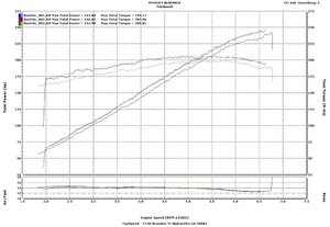

    ну так и с компрессором по ощющениям ничего хорошего после 5500 ,

    Леха, у тебя совсем другая задача , тебе для драга
    мне для каждодневного кайфого передвижения , ну нравится мне дизельная тяга с низов и крутить мотор до поросячего визга никчему

    вот график с колес 30ти клапанника с компрессором
      95,7 КБ
      75
